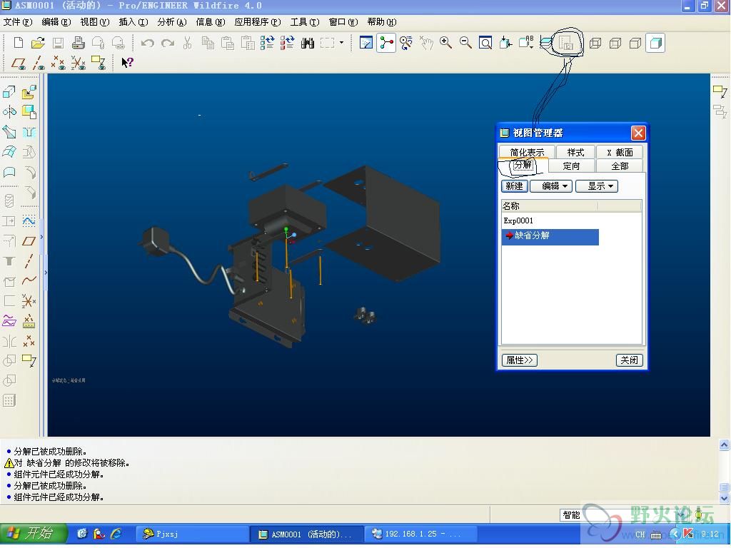

各位大虾同志们:
    爆炸分解图编辑好位置,然后保存退出,当第二次打开的时候,却不是我们编辑的位置,而是原始的爆炸分解位置,这是为什么?

这个问题我也在3.0中碰到过,哪位大虾解决一下啊!

建立一个分解视图,保存下

发表于 2008-8-25 09:18 | 显示全部楼层
先在视图里分解好视图再按下图操作就OK。新建个分解项,保存一下就好了,好剖面差不多
