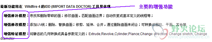

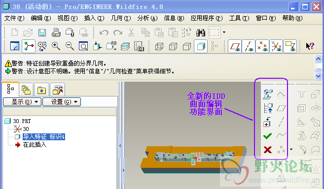

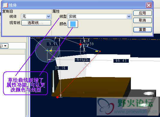

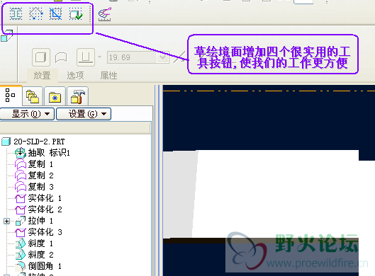

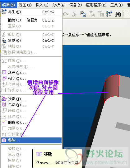

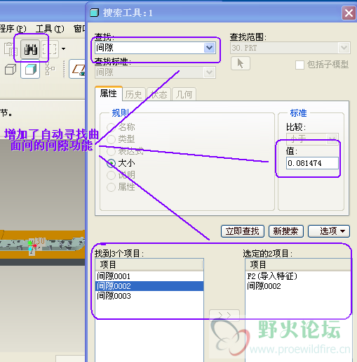

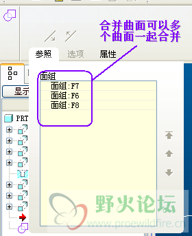

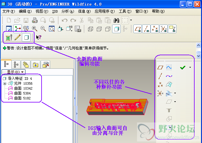

因为时间紧,我就很少用文字去作更多的说明,请见谅,请看图吧

发表于 2008-8-27 16:16 | 显示全部楼层

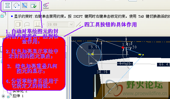

确实很漂亮!增加的草绘功能真的很好,至少我以前草绘绘制完以后,对于比较复杂的结构,当显示草绘不封闭的时候我就束手无策,只能挨着一个一个部分的删除--恢复的检查!很浪费时间...有了这个检查功能就方便了很多
