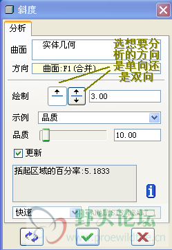

分析里的拔模检测主要是检测产品的出模是否顺利的

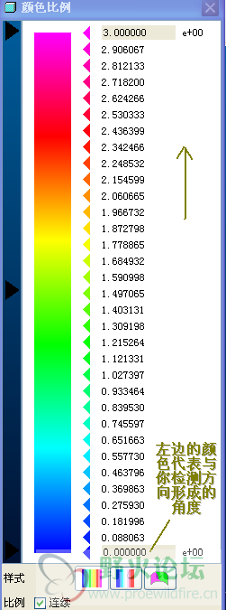

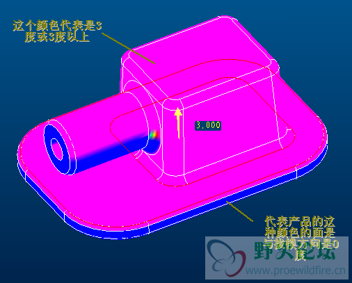

色谱的意思是:在绘图区产品的各个曲面上显示的颜色与左边的色谱对应,如图片:
最下面的蓝色代表与拔模方向是0度,或与拔模方向是反方向
最上面的颜色代表与拔模方向是3度或3度以上
如果产品上有中间的颜色就与左边的色谱对应,也可知道他的拔模的角度是多少度
