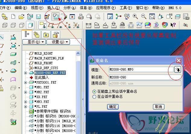

我的问题是:在文件夹中改了零件名称后,早PRO/E装配体中就找不到这个零件了。直接在装配体中则好象没有办法改零件名称。
请高手们赐教,谢谢!

装配体也可以改名称:

改名时要注意添加后缀名,比如零件名改为:法兰.prt,后面这个后缀一定要,否则就找不到,格式不对

先打开组立,然后单独打开你要更名的PRT,你想怎改都行,不过所的PRT改完后,最后组立一定要重新存盘

零件直接RENAME装配图也就改过来了
