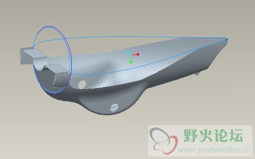

这个飞机下壳模型是用造型出来的,现在要把它加厚,它要求到0.25现在只能到0.07,不知道怎么回事,我是按照教材上来的,教材上没问题,我画的时候就有问题,给为帮我分析下原因,,谢谢了

先把小的R角去掉,加厚后再倒回R。(小R影响)

发表于 2008-8-23 17:58 | 显示全部楼层
按2楼说的注意小圆角

发表于 2008-8-23 18:36 | 显示全部楼层
其实不光是R角的问题,R角只是其中的一个原因,还有就是一个曲面的最小曲率问题,这两个问题都注意到了,应该就不会出现加厚不够的问题

发表于 2008-8-25 16:05 | 显示全部楼层
應該是小R角的原因。。。。
