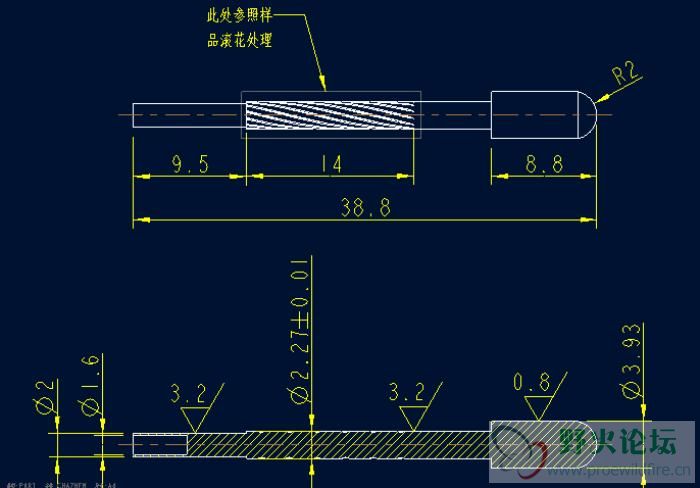

由于小弟未做过机械加工类图纸,现在要做一个数控机床上加工的工件,不知表面粗糙度标多少,请各位大虾指点迷经,谢谢!

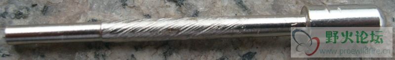

这是塑料外壳上用的插针

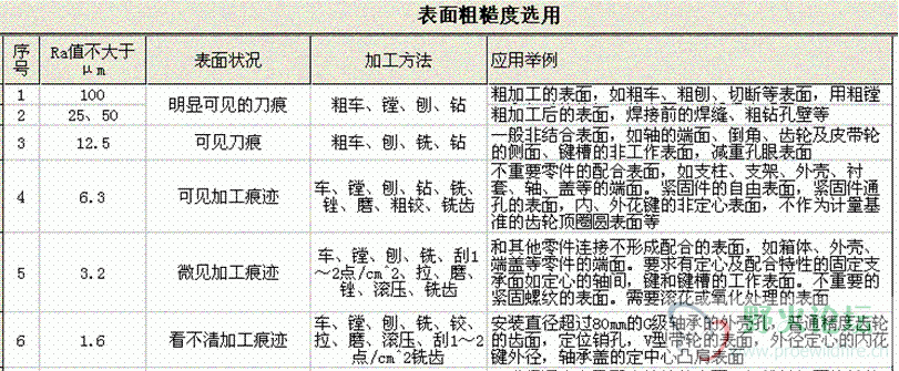

下面是各种加工方法能达到的表面粗造度值:
表面粗糙度比较样块 车外圆 组合式 0.8、1.6、3.2、6.3 32 GB6060.2-85
镗内孔  0.8、1.6、3.2、6.3
刨  0.8、1.6、3.2、6.3
平铣  0.8、1.6、3.2、6.3
端铣  0.8、1.6、3.2、6.3
磨外圆  0.1、0.2、0.4、0.8
平磨  0.1、0.2、0.4、0.8
研磨  0.1、0.05、0.025、0.012
表面粗糙度比较样块 车外园 双组式 0.8、1.6、3.2、6.3 8 GB6060.2-85
磨外园  0.1、0.2、0.4、0.8
表面粗糙度比较样块 刨 双组式 0.8、1.6、3.2、6.3 8 GB6060.2-85
平磨  0.1、0.2、0.4、0.8
表面粗糙度比较样块 平铣 双组式 0.8、1.6、3.2、6.3 8 GB6060.2-85
端铣  0.8、1.6、3.2、6.3
表面粗糙度比较样块 镗内孔 双组式 0.8、1.6、3.2、6.3 8 GB6060.2-85
磨内孔  0.1、0.2、0.4、0.8

对于我这个插针,现在标的粗糙度是不是过细精细了

粗糙度的确定要综合考虑多个因素,加工成本、装配、用途(工况)等方面
不知你这个插针是怎么个用法,一般对有装配要求的表面粗糙度要求要高些,比如轴和孔
相配合的轴和孔一般取相同的粗糙度,或轴更高一些
你的图看得不是很清楚,应该是电镀过了
滚花外其余1.6应该可以了
如果是镀装饰铬,3.2也足够了,镀层可以掩盖掉加工痕迹,而使表面光滑。

谢谢大家,这个插针于插头的,没有做过机械加工,所以对这个不是很了解,上天我问了一个操作车床的师傅,他告诉我粗糙度做到6.3和1.6就够了
