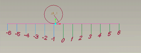

这个题目是要轮子在平面上滚动,从中间开始向左侧滚,到头后反向(同时轮子转动也反向)向右滚,滚到头后再反向向左滚,如此往复。效果如下图。认真做做这个题目,可以很好的理解机构仿真之运动分析,它可以用到运动分析中用到的几乎全部设置。下面我大致分析一下这个题目。分析只针对运动分析这一块,有的兄弟用动态分析做了,当然也能实现,不过过程也大致和运动分析差不多,这里就不讲它了。

首先,从题目动画图片上看,轮子的运动有两个,一个是水平方向上的平移运动,一个是绕轮子轴线的回转运动。要实现这两个运动,需要一个平移轴去定义平移运动伺服电机、一个旋转轴去定义回转运动伺服电机。因此,我们需要在定义接头连接时生成这么两个轴。先看一下各种接头连接能提供些什么轴:

方法1:平面连接+四电机
创建F1.asm,装入2.prt,缺省位置;装入1.prt,平面连接,1.prt的Front面与2.prt的Front面。将1.prt移到中部去。
进入“机构”环境。按“拖动”,拍一个快照Snapshot1。
不定义特殊连接。
在旋转轴上创建伺服电机SM1(ServoMoter1,下同),规范“速度”,模为常数120。水平平移轴上创建伺服电机SM2,规范“速度”,模为常数2。点工具栏上的“定义伺服电动机”图标,复制SM1、SM2为CSM1(Copy of ServoMoter1,下同)、CSM2,编辑CSM1、CSM2,将它们的轴反向,或将它们的模的值改为-120和-2。
定义分析,类型:运动学,终止时间:25,初始配置:快照Snapshot1。电动机页里,点“添加所有电机”,则SM1、SM2、CSM1、CSM2都被加入列表,再点“添加新行”,在下面加入两行(都是SM1),将加入的第二行SM1改为SM2。修改电机生效时段:第一、二行:从“开始”到“5”,第三、四行:从“5.1”到“15”,第五、六行:从“15.1”到“终止”。
好,运行。看看运动是否与要求的一致,不符合要求的话,修改电机设置。
