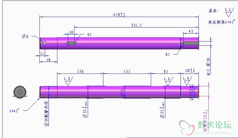

请教各位老兄,工程图的如何设置工程图的默认颜色为消隐线?在,而不始终跟随模型??谢谢

工程图选项里设置
model_display_for_new_views no_hidden

单一视图显示样式修改的话,
双击工程图里面的视图---视图显示---显示样式改为消隐
