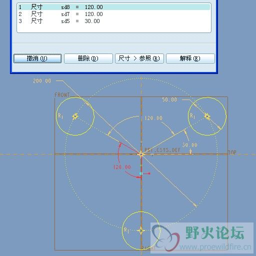

[求助] 图为什么我一标注里一个角度就会出现冲突
发表于 2012-9-27 14:30 | 显示全部楼层
你有个120度是多余的,没必要标,标了就会发生冲突

发表于 2012-9-27 15:24 | 显示全部楼层
这是尺寸链封闭的原因,相当于过约束了

发表于 2012-9-27 15:44 | 显示全部楼层
已经有了120度你可以把过去的那个删除了,就可以了

 楼主| 发表于 2012-9-27 20:56 | 显示全部楼层
问题是我需要这些尺寸啊,我要用他们设置关系。这是用在画花篮的边框可变扫描的的截面

发表于 2012-9-28 03:25 | 显示全部楼层
关系式里面同时用这三个角度好像不太对吧,矛盾了。三十度可以删除啊。

发表于 2012-10-17 12:44 | 显示全部楼层
通过30°和120°已经可以约束到了。
