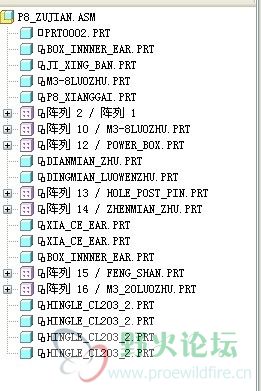

发表于 2012-9-27 13:20 | 显示全部楼层 |阅读模式
才来公司,做这一行,画了一个组件图,老大说我的组件名字前面都有小方框,都是假设性装配,是不行的,还有名字要分级,一级装配用几个零,二级装配用几个零不能随便命名,让我自己解决,我不懂,到此来问,以求正解,谢谢高手
713
100
1116
发表于 2012-9-27 14:15 | 显示全部楼层
这个就是说你没有完全约束,一般装配要约束6个方向,也就是X,Y,Z轴
275
312
发表于 2012-9-27 17:46 | 显示全部楼层
完全约束
1288
47504
发表于 2012-9-27 20:30 | 显示全部楼层
完全约束了就没前面那个框了
 楼主| 发表于 2012-9-27 20:34 | 显示全部楼层
我解决了,是第一个我没有约束,后面跟着都没有约束
发表于 2012-9-27 22:40 | 显示全部楼层
注意也别过约束,就变成实心框了
