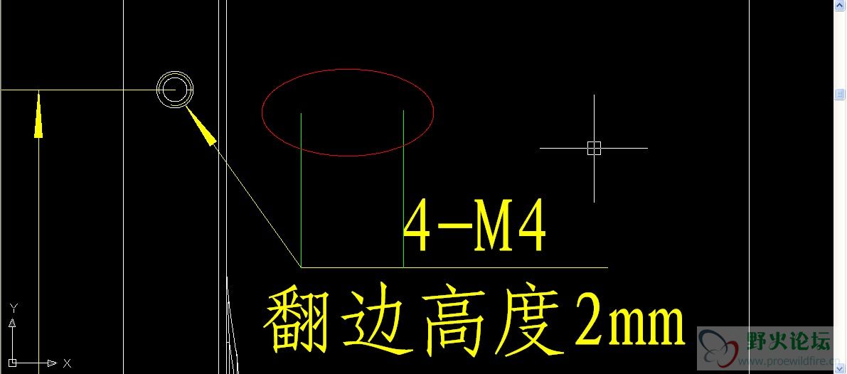

我现在标注尺寸的时候遇到了两个问题,
一、我标注圆的时候,发现尺寸和尺寸引线之间的距离有点远,如图中用红色椭圆框住,两条绿色引线间的位置;

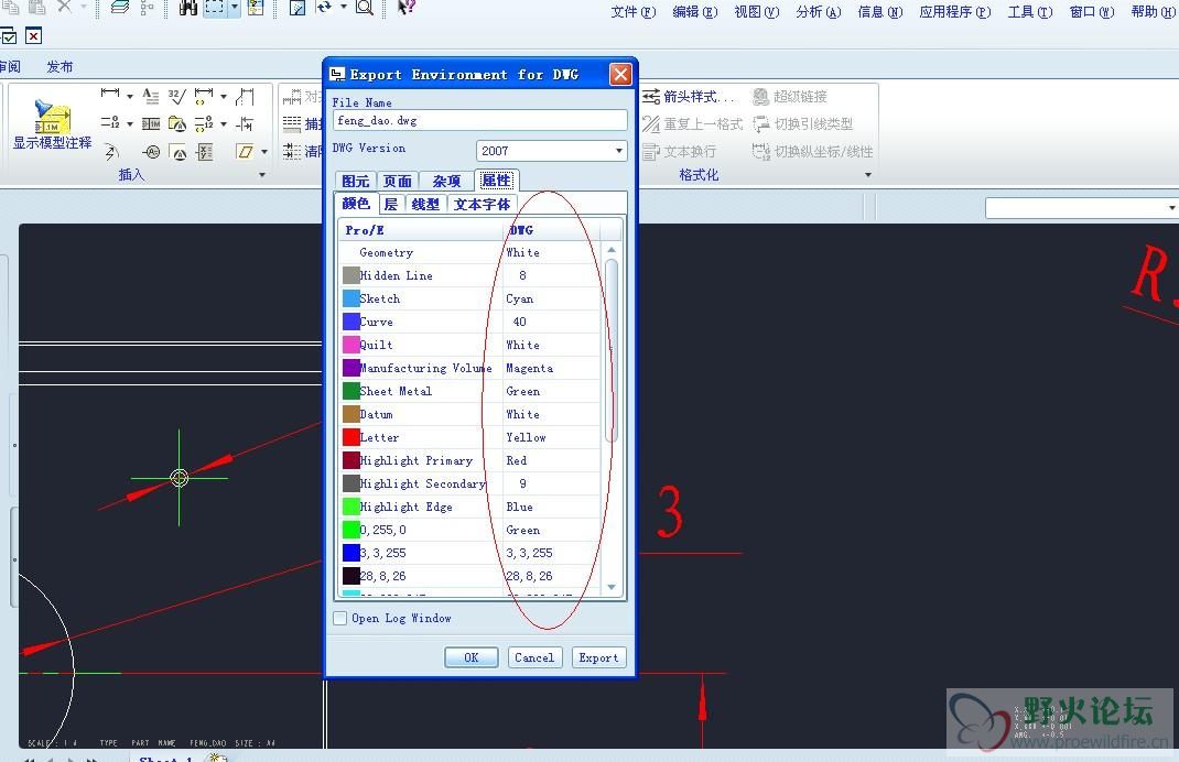

二、我的PRO/E应该如何设置,能使PRO/E转到CAD中图档标注颜色不变,因为不论我怎么在PRO/E里修改颜色,
    转出来的颜色都是黄色或者绿色(line_style_standard),我应该怎么样修改,才能让PRO/E里标注的颜色
    和转CAD中的图纸标注出来的颜色一致呢,求高手指教,谢谢啦。(PS:用intf_out_layer选part_layer,然后
    自己做一个dxf_config.pro的方式我试过了,PRO/E5.0里根本没有dxf_export_mapping_file这个命令,所以
    这个办法就不用贴了)
 楼主| 发表于 2012-9-27 16:07 | 显示全部楼层
自己解决了一个,第一个要调整的参数是“绘图选项”里“leader_elbow_length“,然后后面加上长度就可以了;
第二个也有办法,就是在转CAD的时候,把转图时的提示栏里“属性”更改一下,颜色只能找对应的去找,每次转图都用一次,笨办法,对付着用了。
