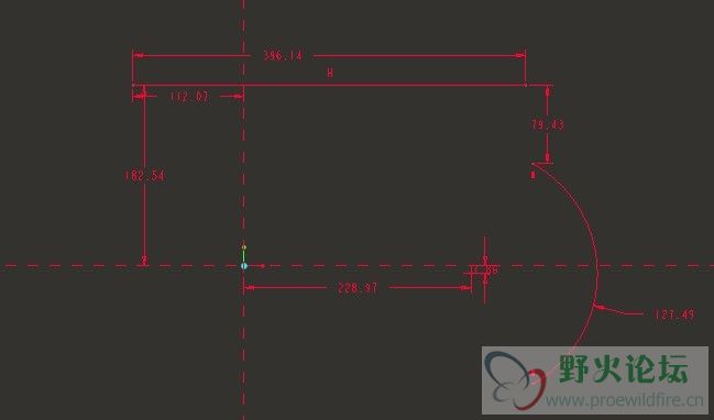

大家好,草图移动复制命令在哪啊!图画错位置了,移动一下,竟然找不着移动复制镜像等命令!
哪位大侠知道不,谢谢了!

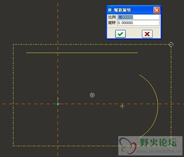

草绘中移动复制镜像
1、先框选住你要移动的内容,
2、点开镜像的下拉箭头,选择缩放和旋转,
3、会出现如下图所示,如果需要缩放和旋转,就输入相应的参数,如不需要
则用鼠标左键点住中间带叉的小圆圈,然后移动。如果你要精确的移动,不妨
建立一个辅助线,调整他的位置。最后移动的时候捕捉它
4、如果需要镜像,前提是要有中心线,先建立一个中心线,然后框选需要镜
像的内容,点镜像,然后选择中心线,就可以镜像了。
希望能帮到你
至于复制,你可以直接框选住内容,然后点编辑复制(或者Ctrl+c),然后
编辑粘贴(Ctrl+V),就会出现和缩放旋转一样的页面
我们经常想要去修改图元时,就像办公软件中一样,去编辑它,找到工具栏编
辑下的相应命令即可
