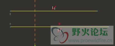

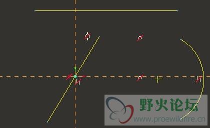

发表于 2012-9-27 11:27 | 显示全部楼层
在有约束的时候,可以按右键取消,不停出现捕捉你可以继续点右键
可以取消能捕捉的所有约束
如果我锁定相等约束,我可以挪动鼠标,他的长度不会变化

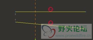

如图,我把相等约束关掉,按Tab切换到水平约束
这在草绘的时候都有提示的,注意看
