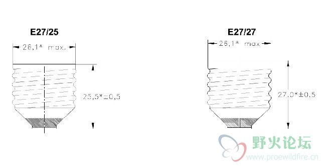

我是初学
不知从何下手
请大师求教,
求过程,要简单易懂的。
有文件更好,谢谢!

发表于 2012-9-27 11:44 | 显示全部楼层
E27螺旋式灯座代号,字母E表示爱迪生螺纹的螺旋灯座,“E”后的数字表示灯座螺纹外径的整数值,螺旋灯座与灯头配合的螺纹,应符合GB1005-67《灯头和灯座用螺纹》的规定。
常用的灯泡螺纹代号就是E27,灯头大径26.15~26.45,灯头小径23.96~24.26。灯口大径26.55~26.85,灯口小径24.36~24.66 。
加工方法一般为滚压,效率极高!

回复 2# BoYa_DIY 的帖子
大哥,我要的是PROE的画法。。。

回复 3# 蓝沁秋 的帖子
论坛里有不少类似的案例的,仔细翻翻看.
动手实践几下,不是很难的事情
在坛里搜索 "灯头", 即可以找到不少
给你一个连接:   http://www.proewildfire.cn/thread-34695-1-1.html

发表于 2012-9-27 20:41 | 显示全部楼层
论坛搜索 E27,好几个帖子交流过
http://www.proewildfire.cn/forum.php?mod=viewthread&tid=62138
