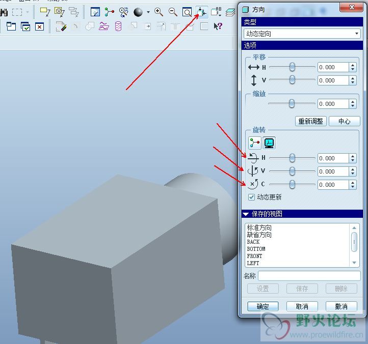

在一个视频中看到这种默认的视图方向,请问是怎么弄出来的,怎样使PROE默认的视图方向有个立体45度

发表于 2012-9-26 13:46 | 显示全部楼层
重定方向-设置-看附图片

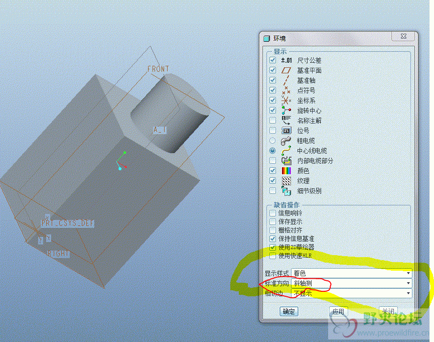

发表于 2012-9-26 18:09 | 显示全部楼层
显示设置 等视角

发表于 2012-9-26 18:56 | 显示全部楼层
重定方向,如二楼那样。。

 楼主| 发表于 2012-9-28 09:55 | 显示全部楼层
回复 3# proe-456 的帖子
请问您所说的显示,等视角在哪呢,能上个图吗,谢谢
881
976
发表于 2012-9-28 22:50 | 显示全部楼层
见图 以5.0为例  见下图
