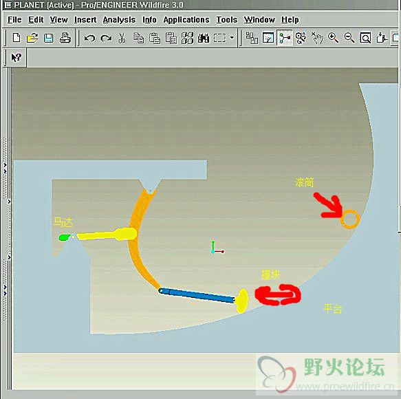

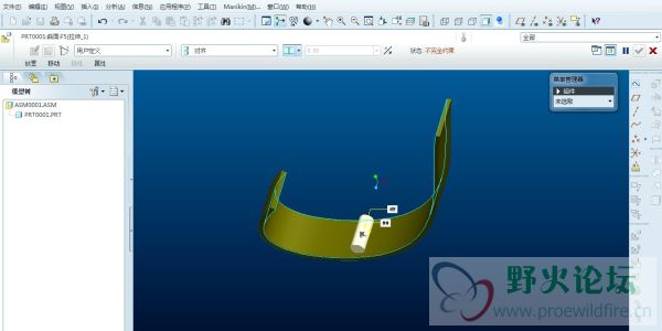

求大虾帮助!如下图,想做仿真:白色滚动从黄色薄板高处滚下。但总装配不上(我用的平面对齐约束和相切约束),勾号不能完成。

你要把你的滑动向里偏移出一个面,距离是圆柱的半径,然后装配约束为。圆柱的轴和偏移来的面重合。

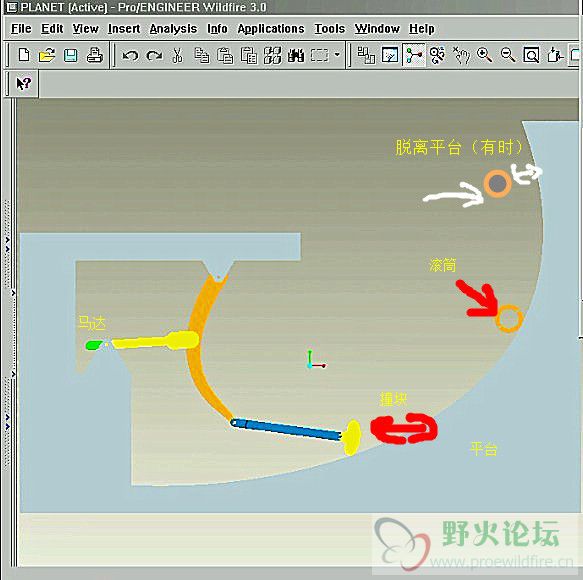

这样做不知道可以不。但是林清安老师的教程中的一个仿真就是让滚筒从高处滚下来,撞块在马达驱使下来回在平台上移动。当滚筒滑下来后与撞块碰撞,使滚筒上滑。如果碰撞足够,可以使滚动脱离平台。看了林老师的装配图,但是里面只用个平面约束(3.0文件,我用proe5.0打开的),不知道他是怎么把滚筒限定在平台内的

谢谢,已经解决了。直接凸轮连接就可以了
