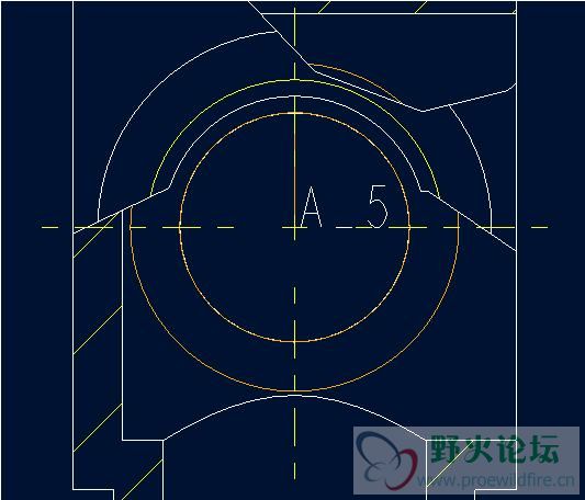

proe5.0工程图中轴的名称怎能去掉啊?

工具栏上关闭轴标签

还是不行的啊

关闭轴按钮后刷新界面

同意5楼的做法。

关键是显示轴标签时所有的轴都显示出来了,你可以通过工程图里的显示模型注释中把需要显示的轴显示出来,这种轴不会因为轴标签的显示与否变化
