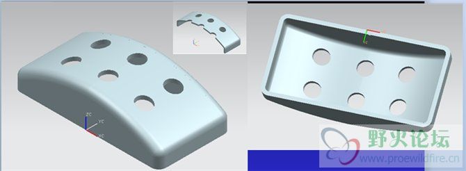

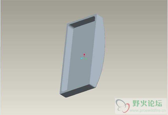

这部件能不能拉伸把里面部分去除?
这是我做的。里面只能去除一块矩形。 zuoye.prt.zip (85.39 KB, 下载次数: 5)

发表于 2012-9-26 08:13 | 显示全部楼层
帮楼主把图片从别处转贴过来

发表于 2012-9-26 09:05 | 显示全部楼层
倒了角的话这个拉伸就不好做,直接用抽壳就可以了,不用拉伸
