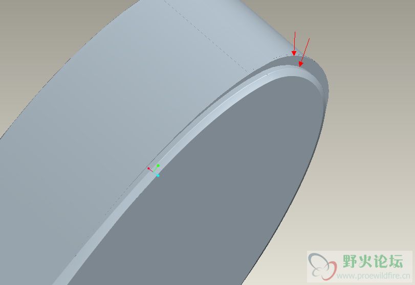

1副本.jpg 求助各位前辈, 这两个面相交处 想倒角 , 面组的时候可以倒角 但生成不了实体
先生成实体却无法倒角, 请教各位 前辈

可能是园角太大的原因
倒角有很多种方法~
最好上传PRT

角度很小还是 没发搞, 不知道用哪个倒角命令.   附件太大 上传不了

倒大了把

用扫描混合啊,一样可以倒角!
