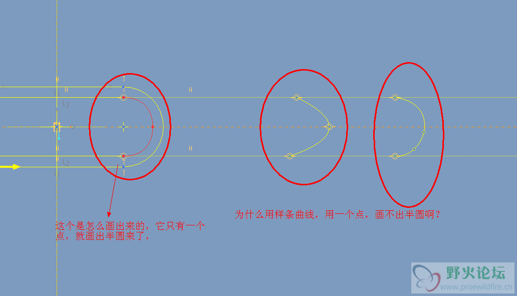

发表于 2012-9-25 16:52 | 显示全部楼层 |阅读模式
用样条曲线,只用一个点怎么画出半圆来。如图

发表于 2012-9-25 18:32 | 显示全部楼层
样条曲线,只能画出任意的弧,要画圆,你还的要其他约束!

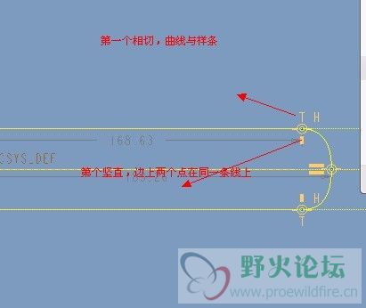

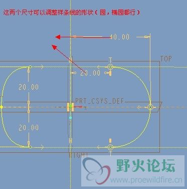

发表于 2012-9-25 19:13 | 显示全部楼层
样条曲线两端分别与虚线相切就生成半圆了
340
413
发表于 2012-9-25 20:41 | 显示全部楼层
这个应该不难吧!
添加两个约束就行
第一个,约束样条曲线与边上两条线相切: 第二个约束边上两个点“坚直”(也就是在同一条线上)

发表于 2012-9-27 17:27 | 显示全部楼层
画弧命令里面还有个命令式画这个的,点下拉箭头就看到了,熟悉一下绘图命令吧
