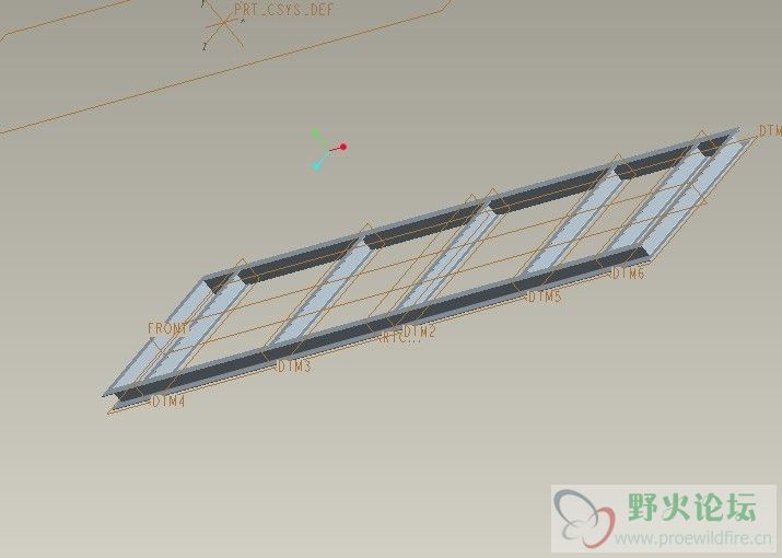

47499
发表于 2012-9-25 21:04 | 显示全部楼层
292
395

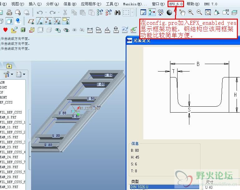

发表于 2012-9-25 21:48 | 显示全部楼层
   应该用Proe自带框架功能操作很简单,有标准形状和尺寸。

发表于 2012-9-26 09:43 | 显示全部楼层
你用的是外挂吧?能不能说下这功能在哪,截图或者上prt
要就做到最好,要就別做,大神我不是傳說
 楼主| 发表于 2012-9-26 12:27 | 显示全部楼层
回复 4# yegouj 的帖子
你用的是5.0的吧,我这4.0的没有这功能哦
