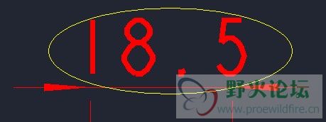

请问一下,我这个标注为什么把字放在中间以后,字为什么不能在上升一点点,卡在中间,把尺寸界线都弄没了,有人知道怎么处理吗?

在注释模式下,选取尺寸,然后拖动就行了。

不行,尺寸线会跟着尺寸一起走的,尺寸线和尺寸间的距离不会变

搞个拐角就能放下了~

这个尺寸你应该放到尺寸界线外边

我也只能放到尺寸线外面了
