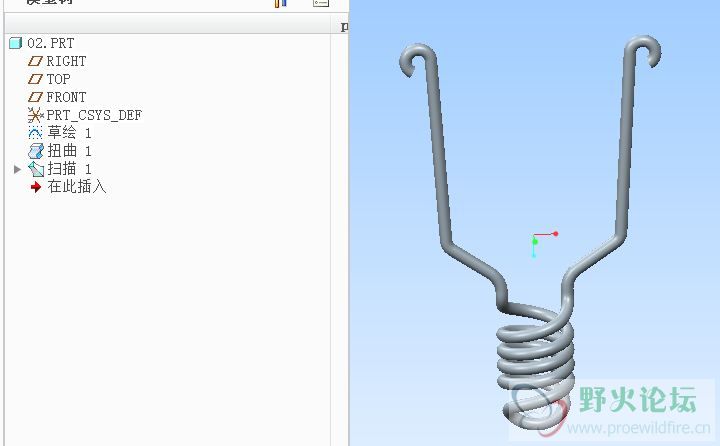

[求助] 选取曲线扫描为什么会“轨迹无效”?

发表于 2012-9-25 10:17 | 显示全部楼层 |阅读模式
版本是5.0的

发表于 2012-9-25 12:01 | 显示全部楼层
这不好好的么

发表于 2012-9-25 12:49 | 显示全部楼层
应该没问题啊,你改成曲线链试试看

发表于 2012-9-25 13:23 | 显示全部楼层
不要使用扫描做,用可变剖面扫描做吧
特别使用方程做出来的曲线,扫描不认哪线当轨迹

发表于 2012-9-25 14:02 | 显示全部楼层
2楼的上个文件
做不出来呀

 楼主| 发表于 2012-9-26 13:45 | 显示全部楼层
回复 4# lesliecen 的帖子
会4楼和3楼的,曲线连和VSS都不行啊?你们是怎么做的?2楼的有没prt啊?

发表于 2012-9-27 08:51 | 显示全部楼层
选取有些技巧
我是这样做的,先全部选螺旋线,然后鼠标放到其余曲线上,配合右键“下一个”选取合适的就行了
发表于 2014-11-18 11:30 | 显示全部楼层
我也碰到这种情况,扫描不行但是可变扫描就可以,跪求原因
