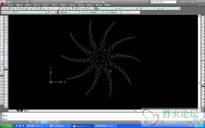

求教如附图所示图形在proe里怎么阵列。最好上prt。谢谢!

这个不难吧,不过我觉得除了好看外们没有什么实际意义

发表于 2012-9-25 14:35 | 显示全部楼层
按照曲线阵列

发表于 2012-9-25 22:09 | 显示全部楼层
主要是要添加关系式

发表于 2012-9-26 09:27 | 显示全部楼层
主要是要添加关系式

回复 3# 熊良俊 的帖子
曲线的不能改变圆的大小啊

回复 4# XLH20110915 的帖子
这样的曲线阵列我知道。。。不能改变圆的大小,和我图纸不符,谢谢

回复 2# minpoint 的帖子
不难那就出个prt吧,多谢··手机壳上要的

回复 8# 火神DE爹 的帖子
在二楼文件的基础上 你自己再加个直径的尺寸阵列呗

哪有直径尺寸阵列这命令,麻烦说清楚点
