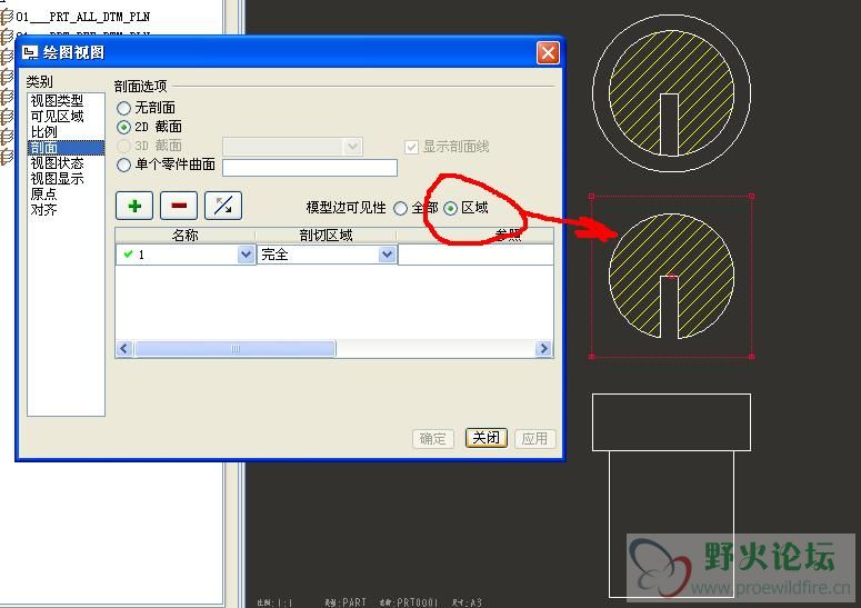

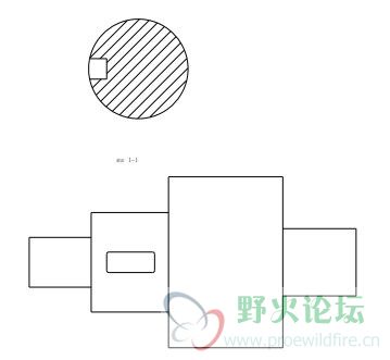

在用z向修剪时怎么修剪不干净  不知道怎么办
就是缺口那个部分

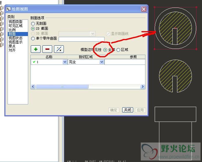

发表于 2012-9-25 09:21 | 显示全部楼层
楼主是不是想做截面图啊。可你用的是剖面图。当然实现不了。

发表于 2012-9-25 09:32 | 显示全部楼层
看我的图你就会明白。截面图与剖面图的差别,以及各自是怎么做出来。。

发表于 2012-10-8 19:59 | 显示全部楼层
就是机械制图上的“剖截面”视图。只能看到与剖截面相交的部分边线,其余看不到。再者楼主的Z修剪是用的不好,仅就楼主的模型而言,能做到的。
