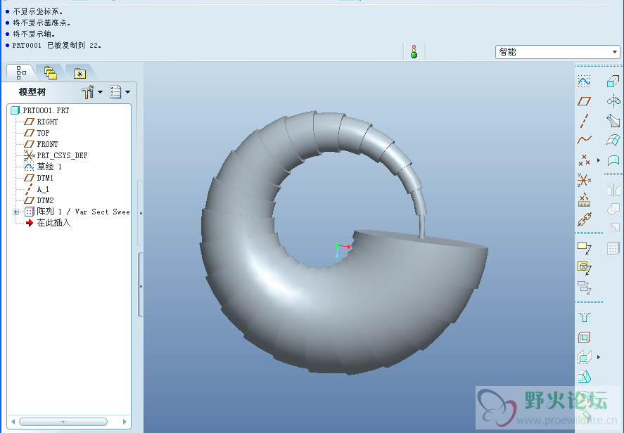

发表于 2012-9-24 09:33 | 显示全部楼层
参考附件,野火5版本
123.prt.rar
81.04 KB, 下载次数: 90

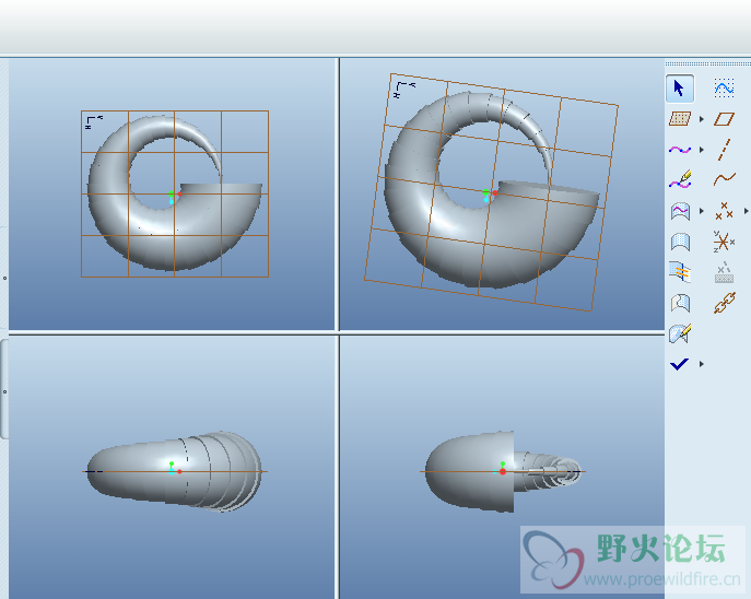

发表于 2012-9-24 09:40 | 显示全部楼层
曲线阵列应该可以完成吧.

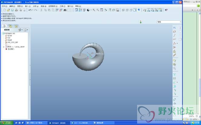

发表于 2012-9-24 11:00 | 显示全部楼层
22.prt.zip (95.24 KB, 下载次数: 24) 先扫描一个,然后再用轴阵列。注意增量。

发表于 2012-9-24 13:30 | 显示全部楼层
最简单的。。直接阵列搞定

发表于 2012-9-24 13:35 | 显示全部楼层
3种方法。尺寸。。轴 ,,曲线阵列任选一种
