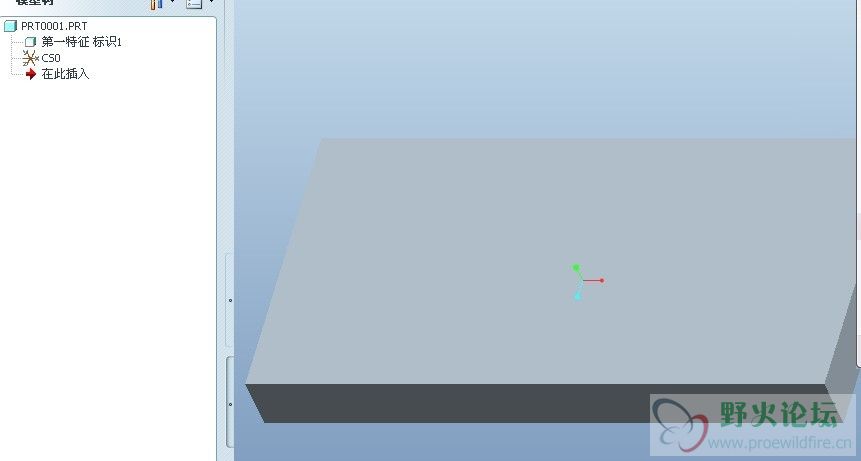

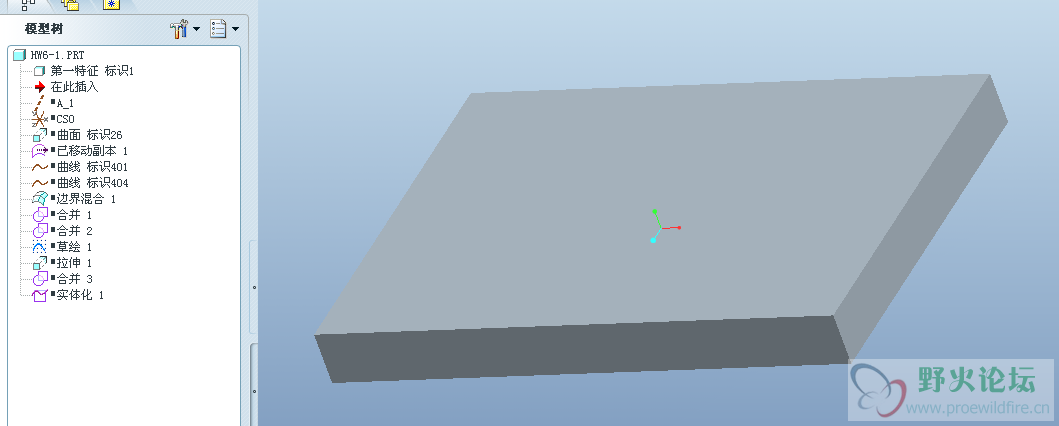

关于林清安作业,如图,第一特征标记是怎么搞出来的,不就是个拉伸吗?拜托帮忙解决下,在线等着,我在练习

什么作业题?
上图纸和PRT看看

 楼主| 发表于 2012-9-23 17:55 | 显示全部楼层
回复 2# BoYa_DIY 的帖子
上传了,拜托帮忙解决下

那个是从其他模型 复制过来的特征, 方法有很多种,  你那个应该是从装配里 新建个 零件,然后就复制其他模型的面组就可以了。

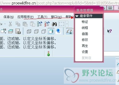

你那个应该是在新建的建时候的空模板 然后再在应用程序-继承里面创建的拉伸,得到的第一特征
