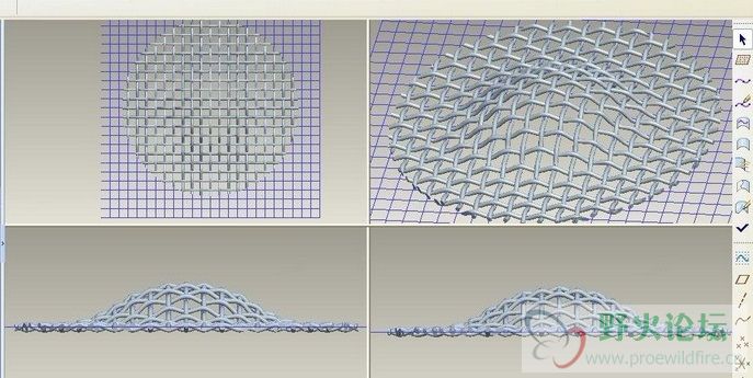

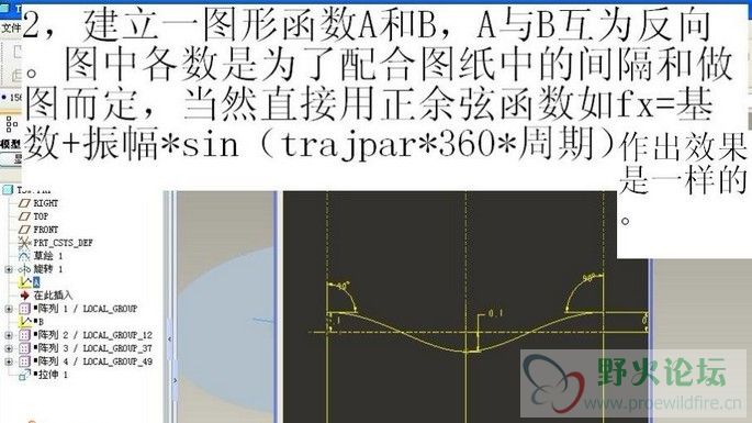

5.0做了一个铁丝网,与大家分享:

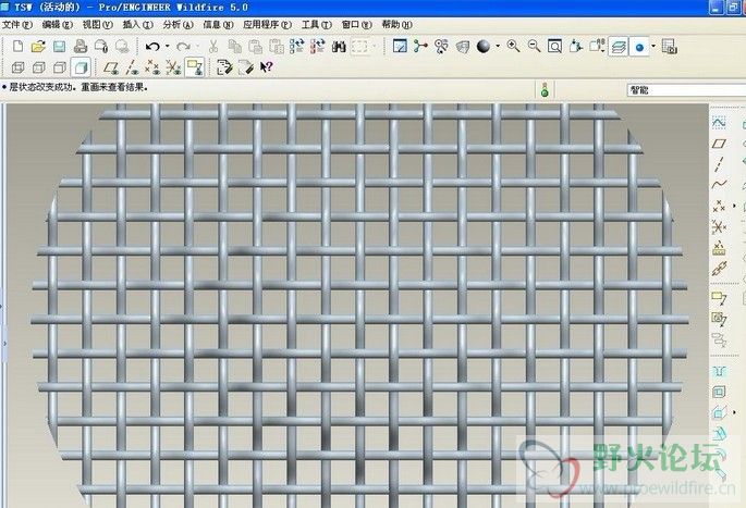

正四方形网格铁丝网,效果如图:

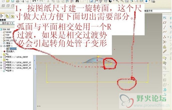

1、按图纸吃菜尺寸建一旋转面,弧面与平面相交处用一个R角过渡,注意变形。
2、建立一图形函数A和B,方向互为反向。图中各数是为发了配合图纸中的间隔和做图而定,当然直接用正余弦函数作出效果是一样的。

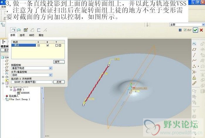

3、做直线投影到面上,并以此为轨迹做VSS 。要对截面的方向加以控制。

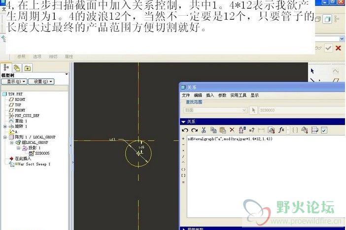

4、加入关系式控制。

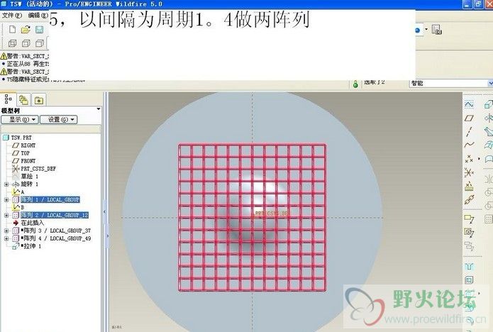

5、以间隔为周期1.4做两阵列。
6、同理做以图形B控制的另一条管的阵列,最后完成。
7、完成效果:
