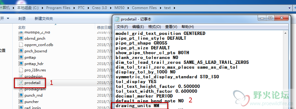

[求助] CREO2.0转工程图为什么缩小25.4倍

1、text文件夹下的prodetail用记事本打开,如红色数字1所示。
2、在记事本中找到drawing_units修改inch为mm,如红色数字2所示。
3、保存后关闭软件重新打开。
