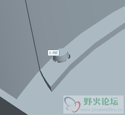

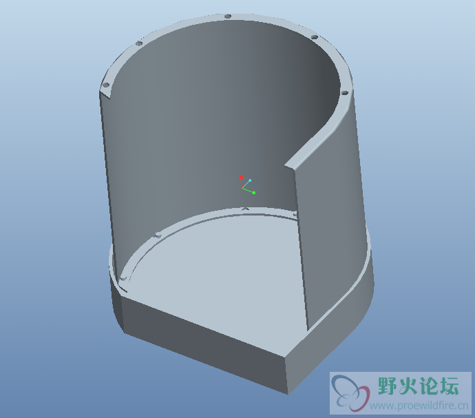

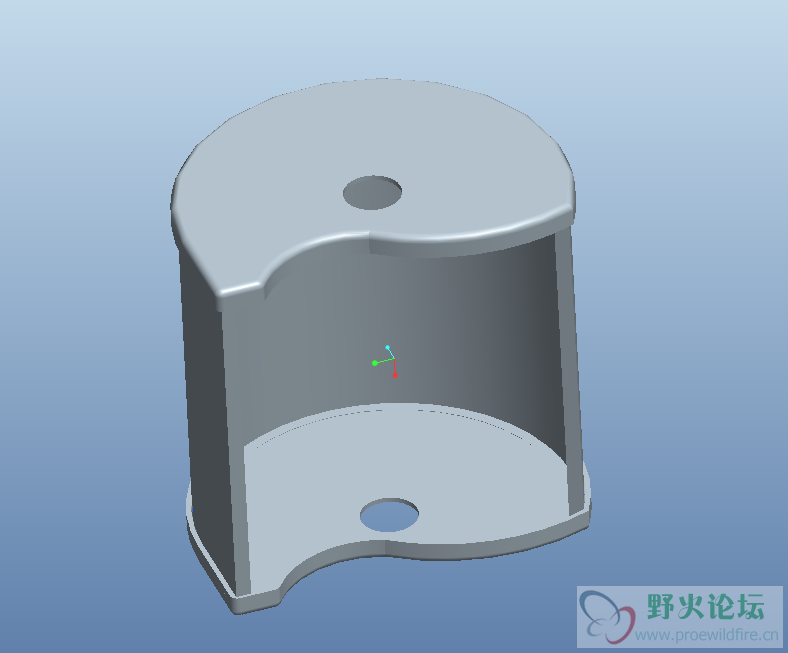

如图是两件塑料件,弯的弧是塑料PP,可以折弯来装配,通过孔进行配合套紧,,我觉得这方法不太对,想通过一些卡位,来卡紧,但想不出来,别的方法也行。,。大神能给点意见吗、、: 好人一生平安,发大财

 楼主| 发表于 2012-9-23 09:46 | 显示全部楼层
图,圆柱画小点,方便看清楚些,附件

发表于 2012-9-23 13:44 | 显示全部楼层
圆柱中间开条槽,使圆柱套入孔时,有弹性变形。

 楼主| 发表于 2012-9-23 16:23 | 显示全部楼层
回复 4# EVANHU21 的帖子
嗯,我明白了,你意思,但我不用我那方法,我想用卡位,来卡紧这塑料件。感谢你的建议

发表于 2012-9-24 10:24 | 显示全部楼层
这个塑料.出模都有问题吧.这样子画的.

 楼主| 发表于 2012-9-24 13:06 | 显示全部楼层
回复 6# zjz88 的帖子
弯的弧是塑料PP,可以折弯来装配,能帮我解决下结构问题的加QQ294805569 30元话费,我想不出来了,信誉。。。

发表于 2012-9-24 13:17 | 显示全部楼层
楼主的意思是想用卡钩来组装吧,参照两个零件的厚度,在盖子上做向内凸起,在套筒外表面做向内凹陷,深度和高度参考零件,此外在盖子上做一个定位的槽,防止套筒移动,以方便卡配。想想罐头上的金属盖子。还有就是用螺旋的自锁,螺距稍微大些。可实现固定。
