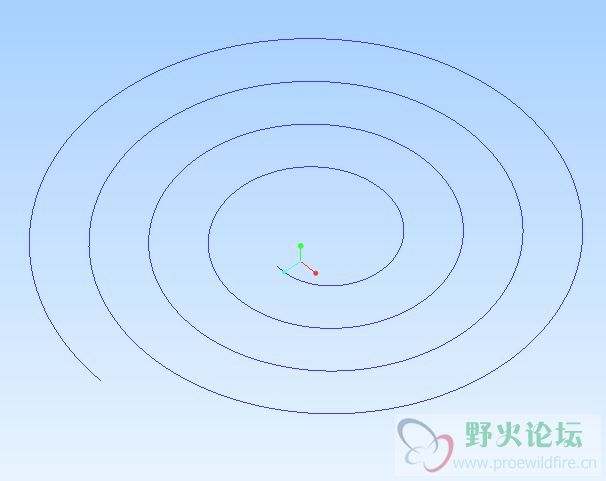

[求助] 平面涡卷弹簧怎么画啊?哪位大神指点一下

我要的不是这个,是要用Pro/E画平面涡卷弹簧时的方程,能帮帮我吗?谢谢了

能不能把您画的弹簧的方程怎么写的带数据给我啊,我还是能不出来,不知道怎么限制他的变量范围

发表于 2012-9-25 11:00 | 显示全部楼层
原帖由 hc_yml 于 2012-9-23 18:30 发表
方程曲线
x=A*t*sin(t*360)
y=A*t*cos(t*360)
z=B
自己设A、 B的值,xyz位置随便换
设定变量值范围从C到D
曲线出来 沿曲线扫描
比如需要n圈,那么修改参数 t*360 为 t*n*360

发表于 2012-9-25 11:16 | 显示全部楼层
如图

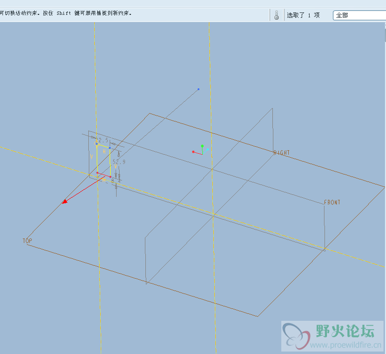

发表于 2012-9-25 15:02 | 显示全部楼层
螺旋扫描----------在画截面的时候注意约束 那条边到基准平面上
[ 本帖最后由 xuez119 于 2012-9-25 15:05 编辑 ]
Creo/ProE学习交流群826982710
发表于 2012-9-25 15:30 | 显示全部楼层
回复 7# weer123 的帖子
这个方程式只有一个圈  但这个是可以变倍数的,写好方程后回到方程曲线的主页面,最后有一个“至   ”,这个是填倍数的。
 楼主| 发表于 2012-9-25 15:44 | 显示全部楼层
回复 17# xuez119 的帖子
可是我不会约束
回复 18# cvncer 的帖子
