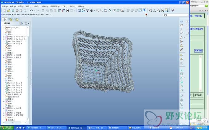

前段时间,看到家里的果篮,灵机一动画出了这个东西,有点吃力,大家试试啊
相信有更好更快的方法

终于学会分卷压缩了··上prt来了       大家支持一下啊

太复杂了!用的什么关系式

这个确实不知怎么画呢

也不是很难啊。关系式就是:N+trajpar*360*N
第一个N是角度。。第二个N是圈数,画3个圆
