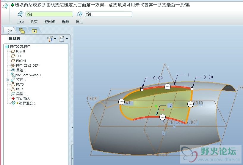

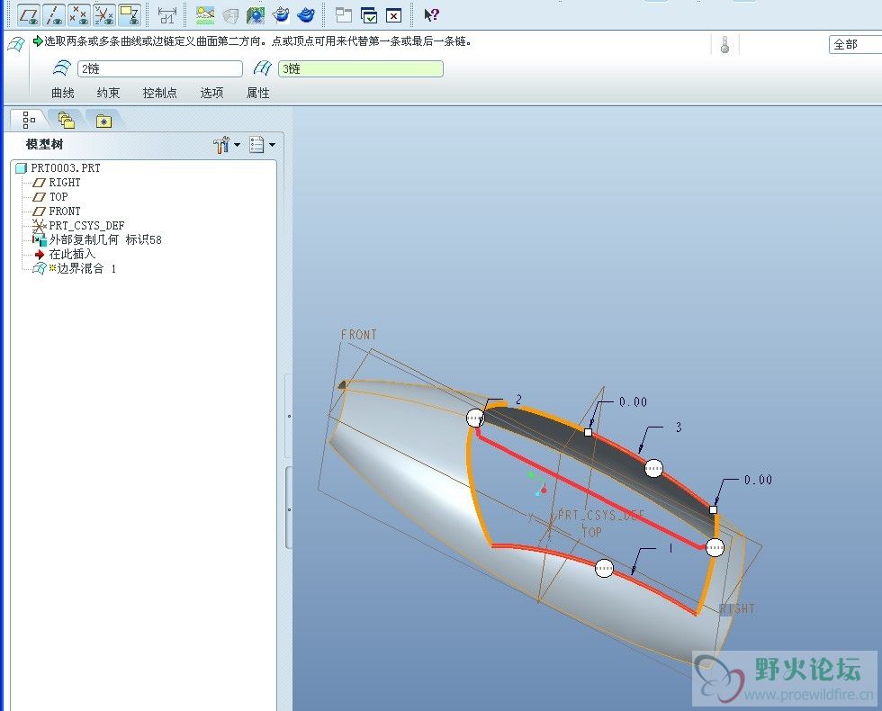

曲面混合不了什么原因,请大侠详细说一下··画成4条直边就行
236
384
发表于 2012-9-22 18:45 | 显示全部楼层
正常,你的封闭曲线有拐角,在拐角处不可微,也就是不连续,所以产生不了曲面。你得消灭拐角,才能考虑创建曲面

发表于 2012-9-24 08:03 | 显示全部楼层
边界链选择有问题

发表于 2012-9-27 10:22 | 显示全部楼层
边界链选择有问题
