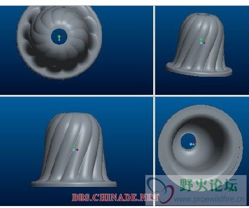

[求助] 大家看看这张图片 怎么建模 思路 求指点:
58
发表于 2012-9-22 11:26 | 显示全部楼层 |阅读模式
建模方法 思路就ok了。

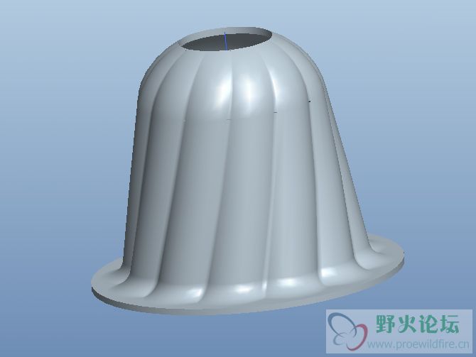

发表于 2012-9-22 21:10 | 显示全部楼层
下面只讨论扭曲那部分的画法:
1、画成直的,再使用扭曲功能。(不过看这个图的,起点切线不垂直于底面,所以不像该方法)
2、创建螺旋面,创建外轮廓面,两面相交后得到曲线。再以该曲线为轨迹扫描出单个扭曲面。(这个方法看起来像一些)
406
566
发表于 2012-9-22 22:04 | 显示全部楼层
试画了一下。供参考。
md0118001.prt.rar
164.84 KB, 下载次数: 75

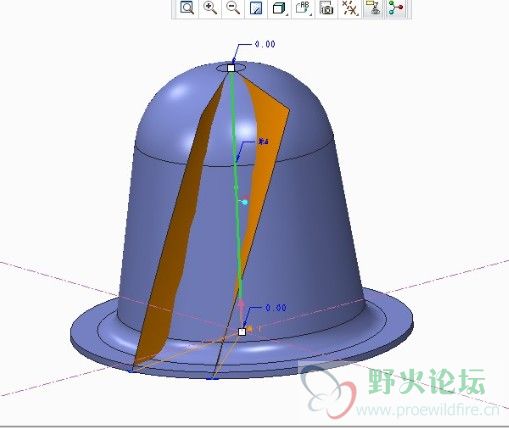

58
 楼主| 发表于 2012-9-23 15:32 | 显示全部楼层
ok 可变扫描  用的好
58
 楼主| 发表于 2012-9-23 15:50 | 显示全部楼层
回复 3# ty2c26 的帖子
圆轨迹扫描  怎么生成的那个面  我扫描怎么是直的呀?  相交是直线啊    你看看?
58
 楼主| 发表于 2012-9-23 15:53 | 显示全部楼层
那个可变扫描怎么做的?
你看看图面
389
519
发表于 2012-9-25 19:41 | 显示全部楼层
草绘里加了关系式
