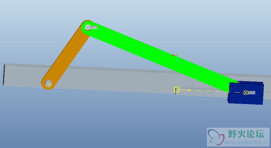

[求助] 知道金黄色杆的角速度,该如何定义电动机呢

黄金色杆件和银色杆件之间装配时 选择销钉连接 然后进入机构模块 前提是你的机构模块经过了完全破解 可以使用
点选工作区域右边的伺服电机 点选运动 定义电机的运行时间 和 速度即可
之后点击运行 就能看到运动了
从你图片上看 你的黄金色杆件和银色杆件之间的装配 选择的就是销钉连接
是不是没有找到 电机图标了
当然要想 实现运动逼真  最好在装配时 将颜色滑块和银杆之间设置滑动杆连接

你说的操作我都实现了,可能是我没有表达清楚,比如说角速度是10rad/s,杆的速度该如何定义呢(位置,大小)

同学,这种问题,你上一张图,人家要回复一个视频才能解决问题。这是基础知识。建议找书看看吧。
