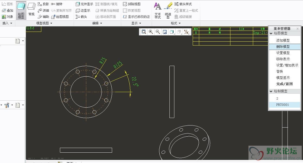

发表于 2012-9-21 14:28 | 显示全部楼层 |阅读模式
如果两个相似的零件,能不能出完一张图后,再更改一下链接另存为另一张图纸。

 楼主| 发表于 2012-9-21 16:30 | 显示全部楼层
楼主。我的意思是一张图出好了,然后把零件更换掉,工程图刷新一下后会不会直接根据新的零件重新布置,因为零件相近,比如大多尺寸都是一样,只是有孔和无孔的区别。那样就不用再出一张图了。

 楼主| 发表于 2012-9-21 17:04 | 显示全部楼层
搜狗截图120921_1.JPG 我画了2个简单的法兰,先把Prt0001的图纸标了几个尺寸,然后添加模型2.再删除prt0001,没有什么反应,再重复一遍时发现prt0001仍然在。删除后那个刷新在哪个地方,或者类似的功能怎么操作。楼主能不能截个图看看。万分感谢啊。

发表于 2017-1-6 02:03 | 显示全部楼层
做个族表就可以。
