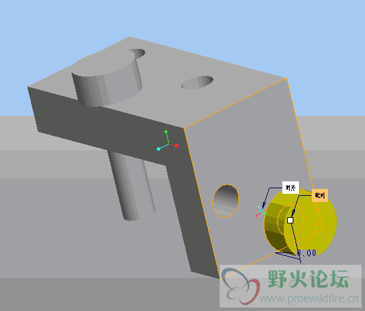

对同一个零件,要求多次装配,可以一个个的添加,也可以用布局自动装配,我常用的是 复制-选择性粘贴。
第一次装配,先轴对齐。
面对齐

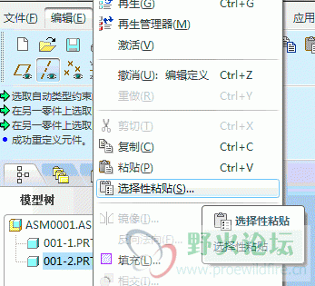

选择零件,复制
选择性粘贴
把 勾 对掉
选第一次装配的顺序,先轴后面。顺序要求是相同的。

楼主方法不错,学习
只是,CREO版装配里有个 重复 命令,重复装配非常简单,操作更简单些
快换creo版吧

proe里一直有重复装配命令的,以前都用的这个,复制倒没用过,谢谢朋友分享经验

我来说两句 其实ProE里面早就有重复这一项的
楼主的方法虽然可以不用再重新点击装配图标 但是你仍需选择两次装配参照:先轴 后面
但是使用重复 你在相同面上 就很方便了 只需选择一个参照:轴 即可 当然前提是同面上的
