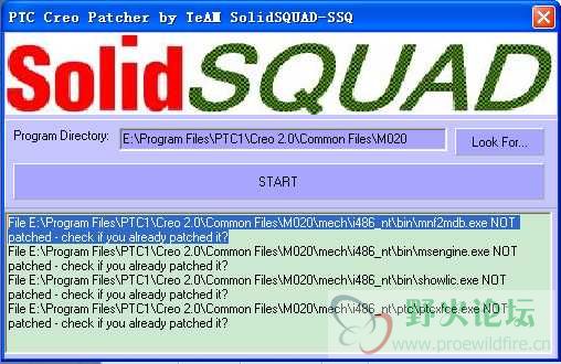

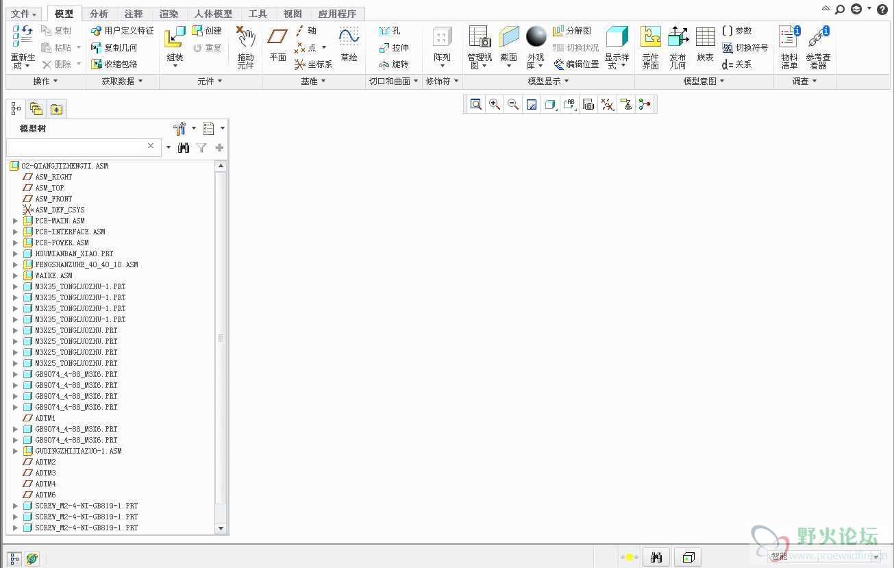

主界面无法显示组件,零件。菜单显示都没问题,但是就是看不到零件。
是补丁没装好的问题吗?
安装补丁的时候一直是显示
File E:\Program Files\PTC1\Creo 2.0\Common Files\M020\mech\i486_nt\bin\mnf2mdb.exe NOT patched - check if you already patched it?

这是主界面图

谢谢老大,问题解决了。 是显卡问题,在配置中加上 graphics Win32_gdi   就行了~
