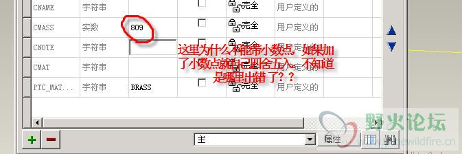

请问各位大虾:我做的零件摸版 重量参数 一栏为什么不能输入小数,当输入带小数是就显示 四舍五入 后的整数,如我输入40.1就显示40,输入40.8就显示41,不知道是哪里出错了,望指教

删除你的 config.pro 试试
param_dec_places  控制参数的小数位数

谢谢你们的热心帮助,也特别谢谢 野火老大,我的又一个问题解决了
