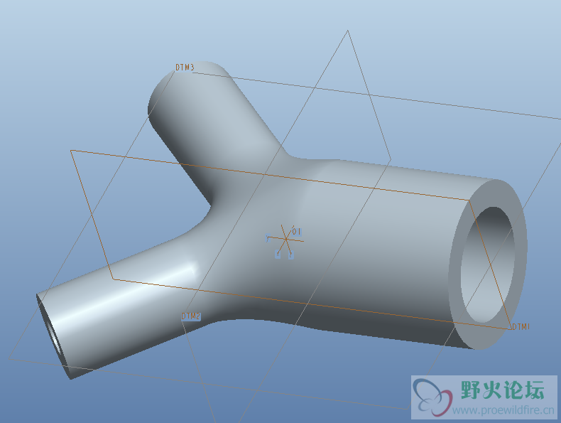

[求助] 边界混合预览和实际生成的曲面差别这么大

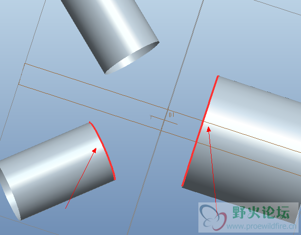

你的边界线是断的不是一条整线可能就会出现这种情况

重新构线,画一条吧
