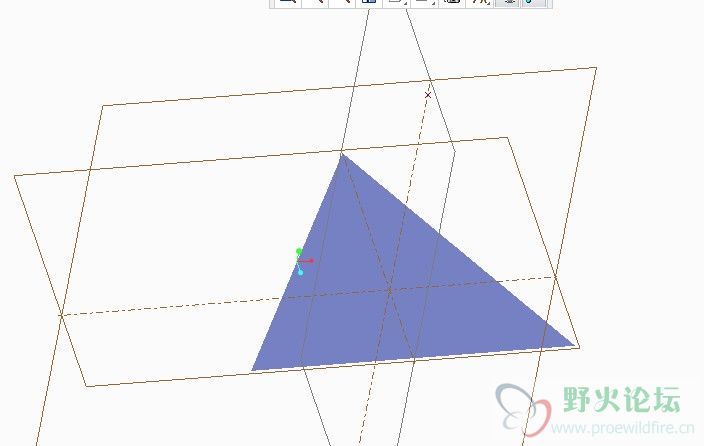

三角形的三条边线和正上方一个点?如何选择, 要按shirt键吗?   我是想做正四面体的?   如图:

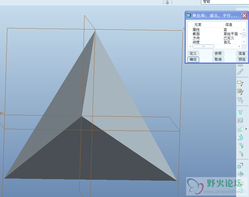

正四面体你可以用“混合”啊,这个更简单  插入----混合----伸出项
画一个三角形 另一个截面插入一个点
就ok了
