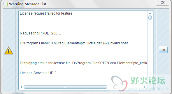

[求助] PROE5.0安装几次之后还是不行,求大神指点啊,看了好多帖子没说到这种情况啊
发表于 2012-9-19 17:00 | 显示全部楼层 |阅读模式
请问这是什么情况啊,求大神帮助啊,看了好多帖子了,谢谢!!

许可证问题

发表于 2012-9-19 20:24 | 显示全部楼层
许可证文件里的mac地址没填对,不用重装ProE,重填正确的就行.
另外野火的帖子里讲过这个问题
发表于 2012-9-19 21:05 | 显示全部楼层
把CRACK里的PTC文件复制到安装盘的obj文件夹里,再打开点击patch,找到安装盘里的obj里的oxtop文件,弄3次,生成3个BAK文件就可以了

http://www.proewildfire.cn/thread-199-1-1.html
运行常见错误 License request failed for feature PROE_DDiTy: -8 或 :-9 解决方法
 楼主| 发表于 2012-9-19 22:13 | 显示全部楼层
回复 3# omg2011bb 的帖子
问题是我的地址填的是对的啊,为什么还是不行啊,你说的MAC地址是那个00-00-00-00-00吗
发表于 2012-9-20 15:26 | 显示全部楼层
MAC地址是实际地址在网上邻居网络连接本地连接状态详细信息里面

发表于 2012-9-20 20:52 | 显示全部楼层
回复 6# qingchun1991 的帖子
写的很清楚,许可证ptc_licfile.dat里的mac地址没填对(invalid host)
就是要把许可证里的00-00-00-00-00-00全部改成你电脑的真实mac地址.一定要全部改.
你是不是只改了一个?
