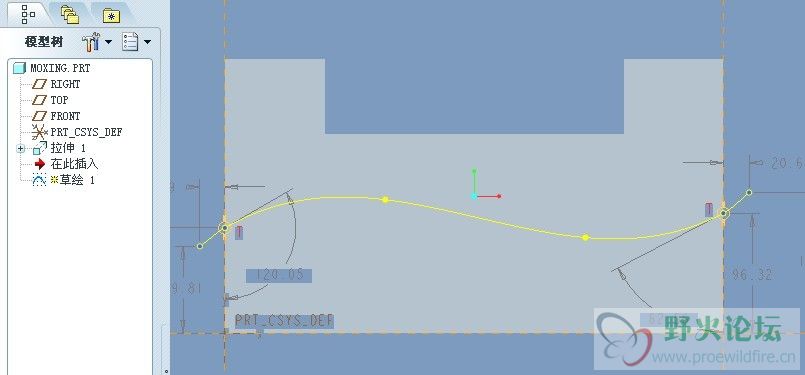

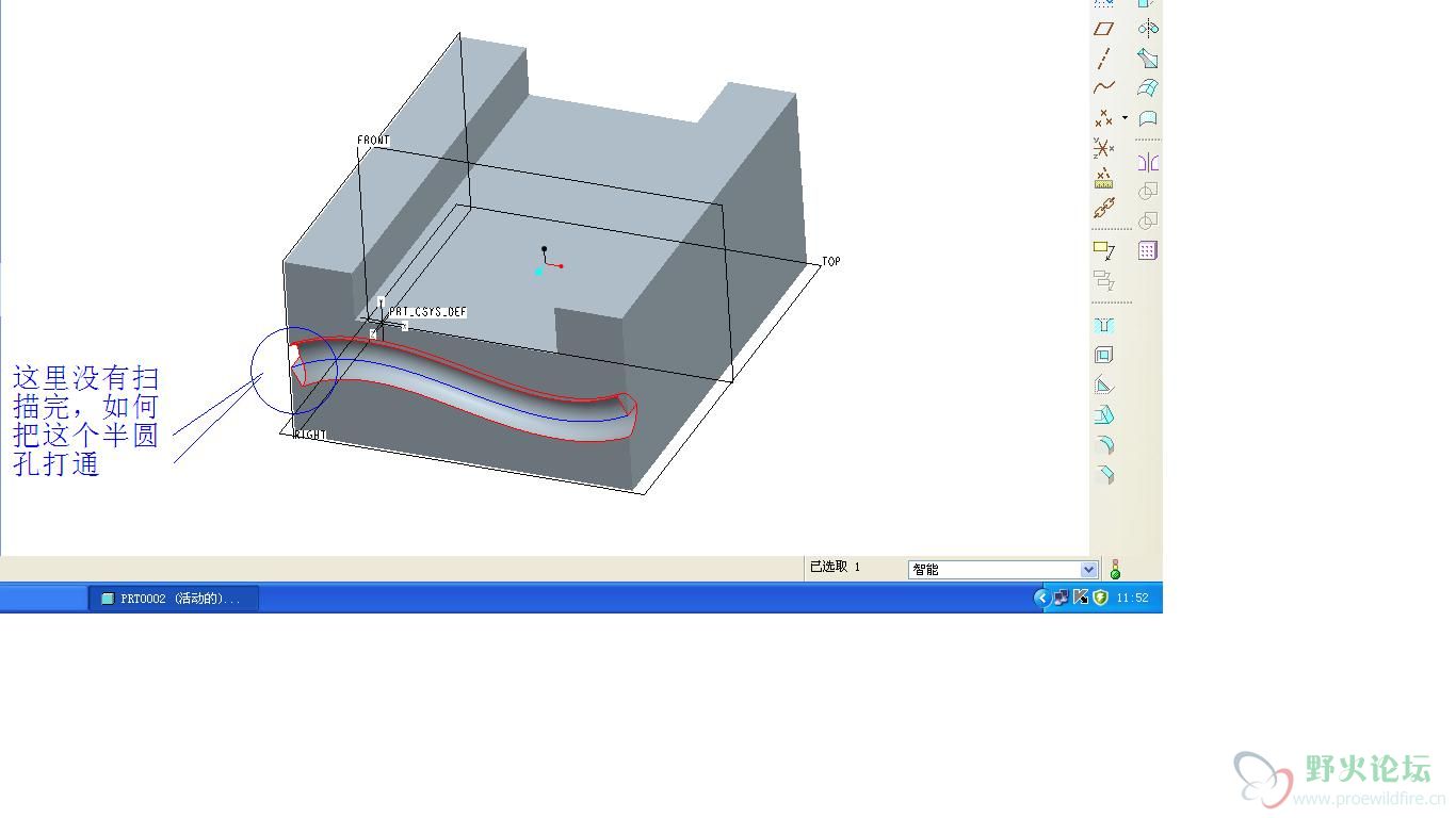

我先利用八变形草绘截面拉升出一个如图所示的U形槽,然后选择该模型的前端面作为草绘截面,草绘出如图所示的蓝色样条曲线,最后以该样条曲线为轨迹曲线,对模型的前端面利用扫面切除一个半圆柱,但是在切除的时候,出现图中红色字体所述:半圆柱体的端面没有打通的情况。压缩包是prt文件。

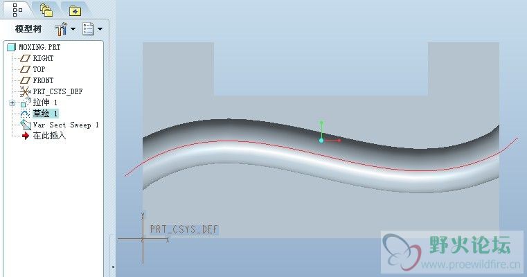

想到一个办法,但是感觉太笨,这样在切剪圆柱半径不太大的时候,误差应该可以允许,希望能得到更好的方法,谢谢。
从图中可以看出左侧没有切剪,右侧已经将那部分多出来的切剪掉了。

编辑修改你的草绘1 ,用样条曲线分别延长轨迹的两端(相切原轨迹)
[ 本帖最后由 BoYa_DIY 于 2012-9-19 12:13 编辑 ]

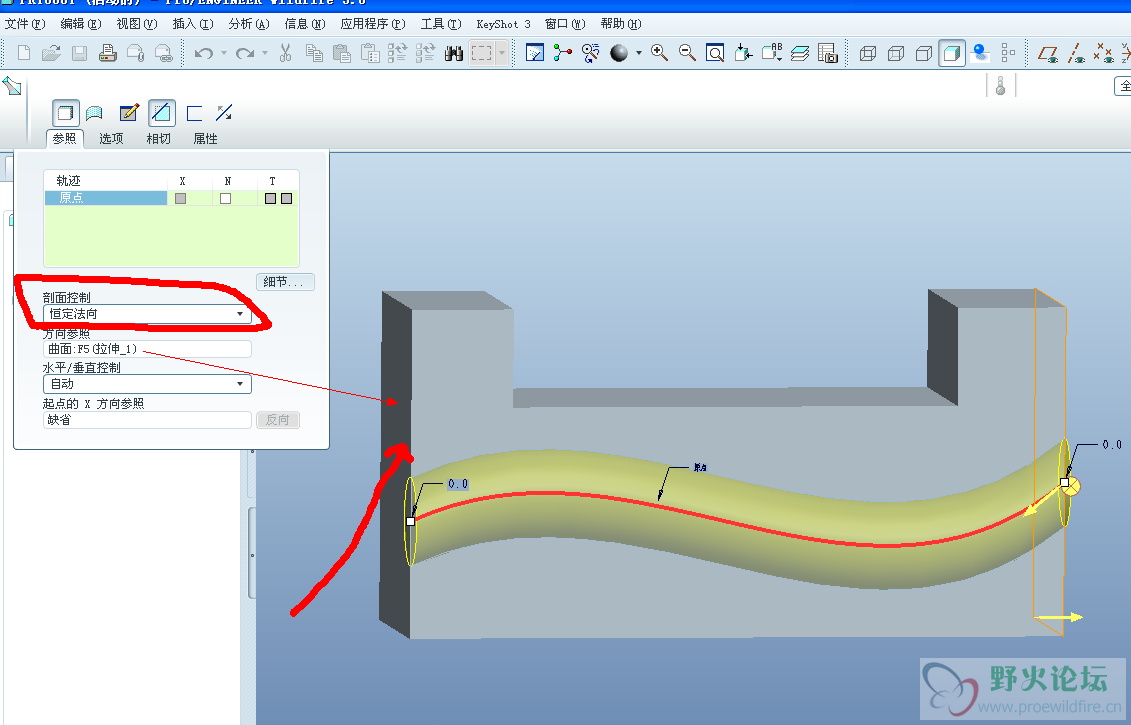

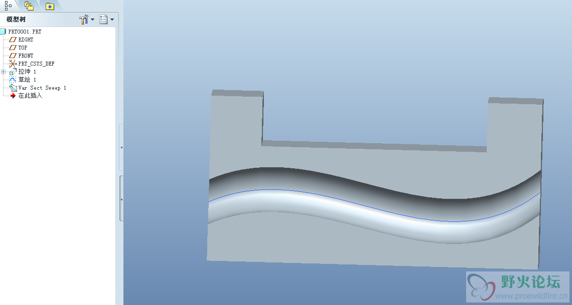

“参照”里面“剖面控制”选择“恒定法向”再选择一侧面就好了

 楼主| 发表于 2012-9-19 15:44 | 显示全部楼层
非常感谢三位,三种方法都试验出来了。
