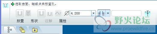

孔阵列后能改变它的类型吗?
如下图,先做了通孔并阵列,现想改成螺纹孔,阵列后怎么改不了啊?是不是配置文件要做出某些设置?
期待高人!

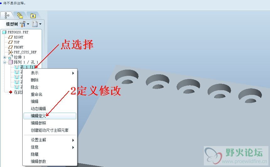

发表于 2012-9-19 10:02 | 显示全部楼层
可以修改

 楼主| 发表于 2012-9-19 11:01 | 显示全部楼层
大哥,这样改不了啊,选项是灰色的,不可用。

发表于 2012-9-19 12:47 | 显示全部楼层
应该可以啊,你改那个原始的孔,通过阵列的孔也就随之而改变了

 楼主| 发表于 2012-9-19 20:54 | 显示全部楼层
只有把阵列删除了,才能更改孔的类型(从通孔改为螺纹孔)。改后又要重新做阵列,悲剧啊!
