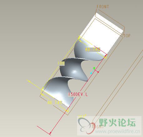

在插入----钣金件壁----扭转里有个问题弄不清,想请教一下,那就是扭转长度和展开长度,明明扭转长度定了,后面还有个展开长度,我试着改变展开长度尺寸,好象图形没什么变化。请教高手,先谢了。。。

扭曲长度是成型的长度,扭曲发展长度是展平后的长度

你可以试一下,把两个值给的不一样,分别测量一下展平前很展平后的尺寸

懂了,谢谢楼上的两位朋友
