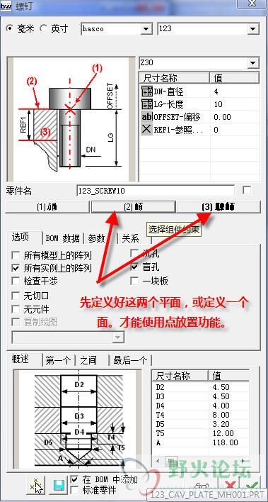

emx5中,用鼠标进行放置点怎么用啊,试了很多次都说让选择一个有效的面或实体,怎么也选不中样的面和实体啊,请指教

看贴操作。我虽非高手,但基础扎实。这点小问题没有问题。
软件没有太多的优劣之处,而在于用的人。不知道楼上几位感觉如何呢?
