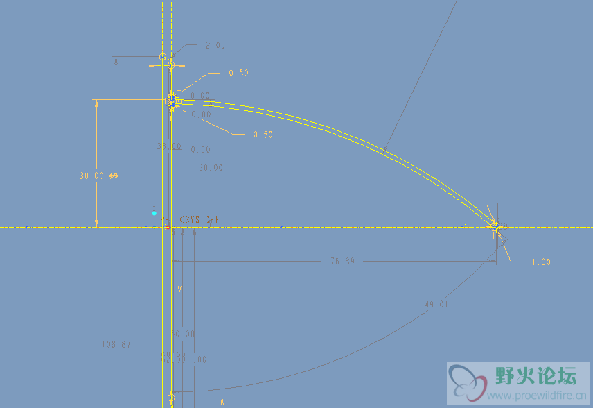

在PROE5.0中,草绘的时候,如何把多于的尺寸删除啊?????我按(DELETE)删除不了。。。。如图所示,求高人指导下,谢谢
发表于 2012-9-18 23:21 | 显示全部楼层
那不是多余的尺寸,而是你标注的尺寸不够。

那不是多的尺寸。

你的约束不够才会出现你所谓多余的尺寸,

黑色的尺寸叫“弱尺寸”,想消除它有2种办法:1.标注足够的尺寸。2.使用约束。  建议你能用约束尽量用约束。   当然,你也可以把弱尺寸隐藏起来,方法是在草绘的界面,按住鼠标右键2秒,然后点选项,取消弱尺寸前面的勾选就可以了
