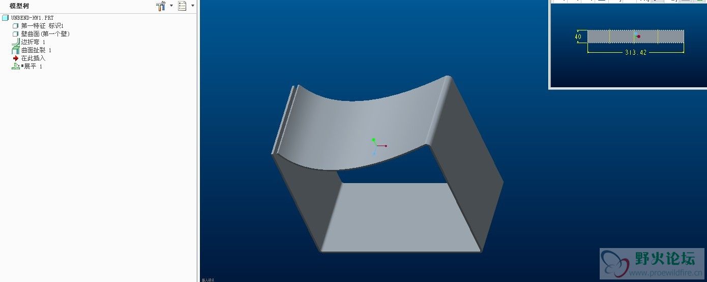

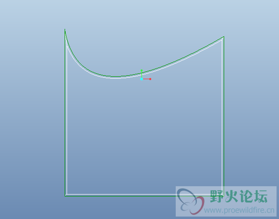

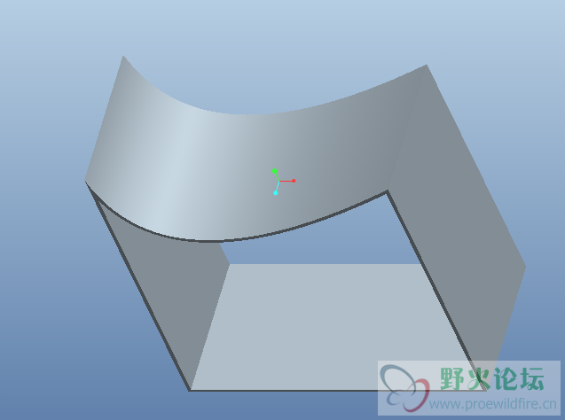

这个是林清安PROE 5.0中文版钣金设计第5章钣金折弯的作业源文件,请各位高手帮忙看看怎么展开?
这个是前视图
源文件
unbend-hw1.rar (29.68 KB, 下载次数: 24)
389
519
发表于 2012-9-18 20:49 | 显示全部楼层
看一下是不是你要的效果:
没有5.0的 PRT是Creo2.0的
unbend-hw1_a.prt.rar (53.15 KB, 下载次数: 8)

谢谢2楼的高人,不过这种做法在PROE5.0里行不通。
5.0里边折弯的时候选上面的两个边系统提示:选取了不合适的边

2楼的你是用CREO展平的嘛?我用PRO/E那两个边是选取不了的啊。难道creo可以吗?

可以先将边倒角后,再在钣金里进行展平
