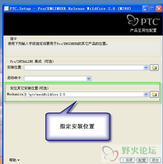

我已安装了mechanica,可模型分析时总提示“此功能需安装mechanica”?
161
226
发表于 2008-8-21 09:32 | 显示全部楼层
安装的时候要指定一个东西,否则不可以的

发表于 2008-8-22 11:46 | 显示全部楼层
在bin文件夹下,使用记事本打开proe1.psf。查找”ENV=MECH_LP=“,然后填写你的目录,如,C:\mechWildfire 3.0。然后再存盘,退出。为proe1.psf文件创建一个快捷方式,以此来打开proe。ok。

发表于 2008-10-6 08:46 | 显示全部楼层
回复 7# 的帖子
5#说的没错,我安装mechanica的目录是D:\program Files\mechWildfire 3.0

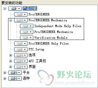

发表于 2008-10-9 11:11 | 显示全部楼层
pro/e 4.0 mechanica 需要在安装时就勾选上的
