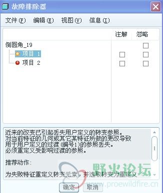

之前能到倒角,改了曲面后就不能倒角了,为什么??

你改了曲面参照就变了,然后就不符合倒圆角的规则,就倒不出来圆角

2楼正解。重做倒角。

曲面改了.原来的角度倒得可能太大啦.所以生成不了.你可以将角度改小一点.应该是可以的.
